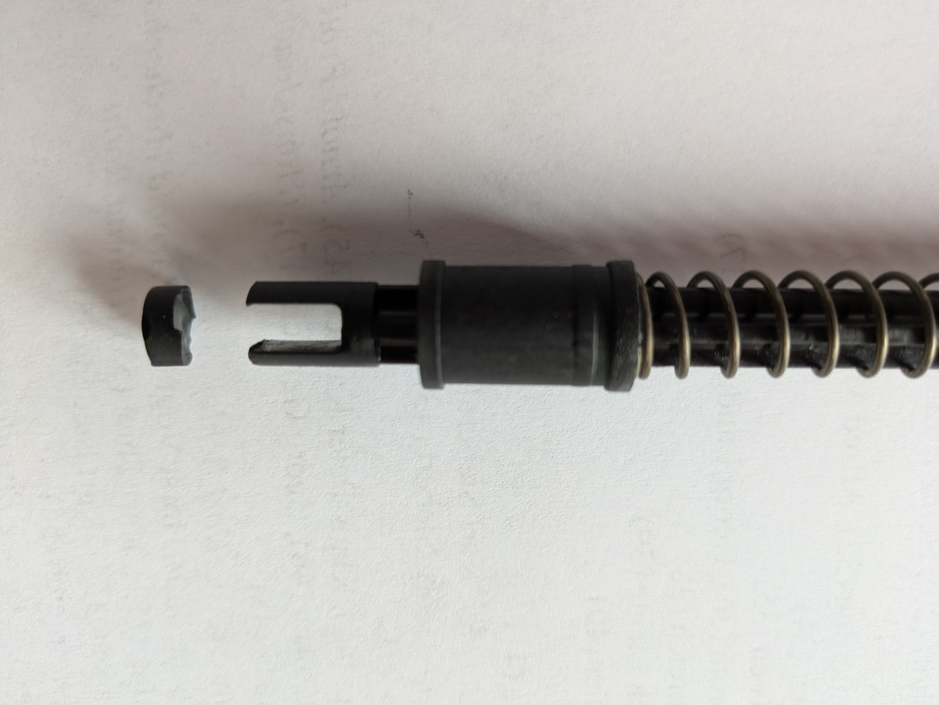

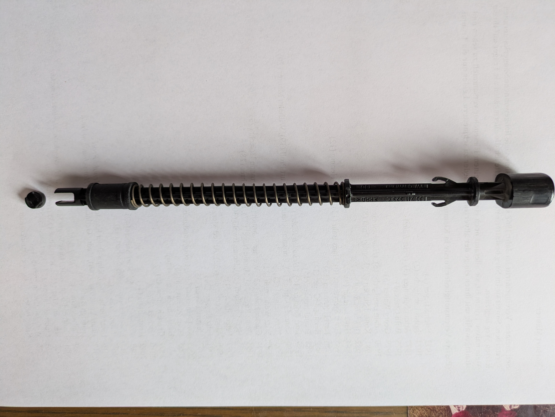

Vorgestern ziehe ich die Handbremse an, aber der Hebel rastet nicht mehr ein.
Also Verkleidung ab und nachgeschaut. Aha: die längliche Öse am Ende der “Plastik-Schubstange” ist ausgebrochen. Insoweit nix Neues und musste ja mal passieren.
Aber: Da es unmöglich scheint, ein Ersatzplastikteil (siehe Bild) in den Metallhebel einzubauen, werde ich wohl einen kompletten Hebel brauchen. Neu und original gibt es das wohl nicht mehr und ein ewig altes Gebrauchtteil ist mir nicht geheuer.

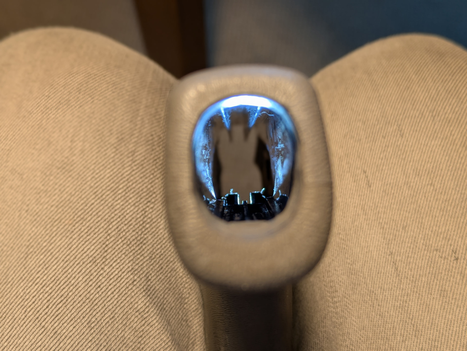

Nun schau Dir mal das Foto an, das ich für Dich gemacht habe.
Es bietet einen Blick von vorn (also vom Druckknopf aus) ins Innere der Manschette. Damit man die Details besser erkennen kann, habe ich von der Rückseite aus die Szenerie mit einer Lampe ausgeleuchtet.
Wie Du unschwer erkennen kannst, siehst Du unten in der “Röhre” zwei keilförmige Zacken aufragen. Die sind aus Kunststoff und auf einer gemeinsamen Basis etwas federnd gelagert.
Diese Zacken greifen in den Metallgriff des Bremshebels ein, sobald man die Manschette aufschiebt.
Im Umkehrschluss bedeutet das, dass man beim Abziehen dieses Hindernis mit Kraft überwinden muss und da das Metall des Hebels an besagter Stelle sehr scharfkantig ist, mag es nicht “loslassen”, und daher braucht es eben richtig Power beim Ziehen.
Solltest Du auf diese Weise trotzdem nicht zum Ziel kommen, habe ich einen Tipp für Dich:
Suche einen schmalen (ca. 1 cm), dünnen, aber trotzdem stabilen Metallstreifen, den Du unterhalb des Druckknopfs in die Hebelmechanik einschieben kannst.
Bei ca. 10 cm Tiefe triffst Du auf die Kunststoffzacken und kannst sie ggf. nach unten drücken und gleichzeitig wieder an der Manschette ziehen.
Ich hoffe, ich habe mich einigermaßen verständlich ausgedrückt und wünsche Dir nun viel Erfolg.

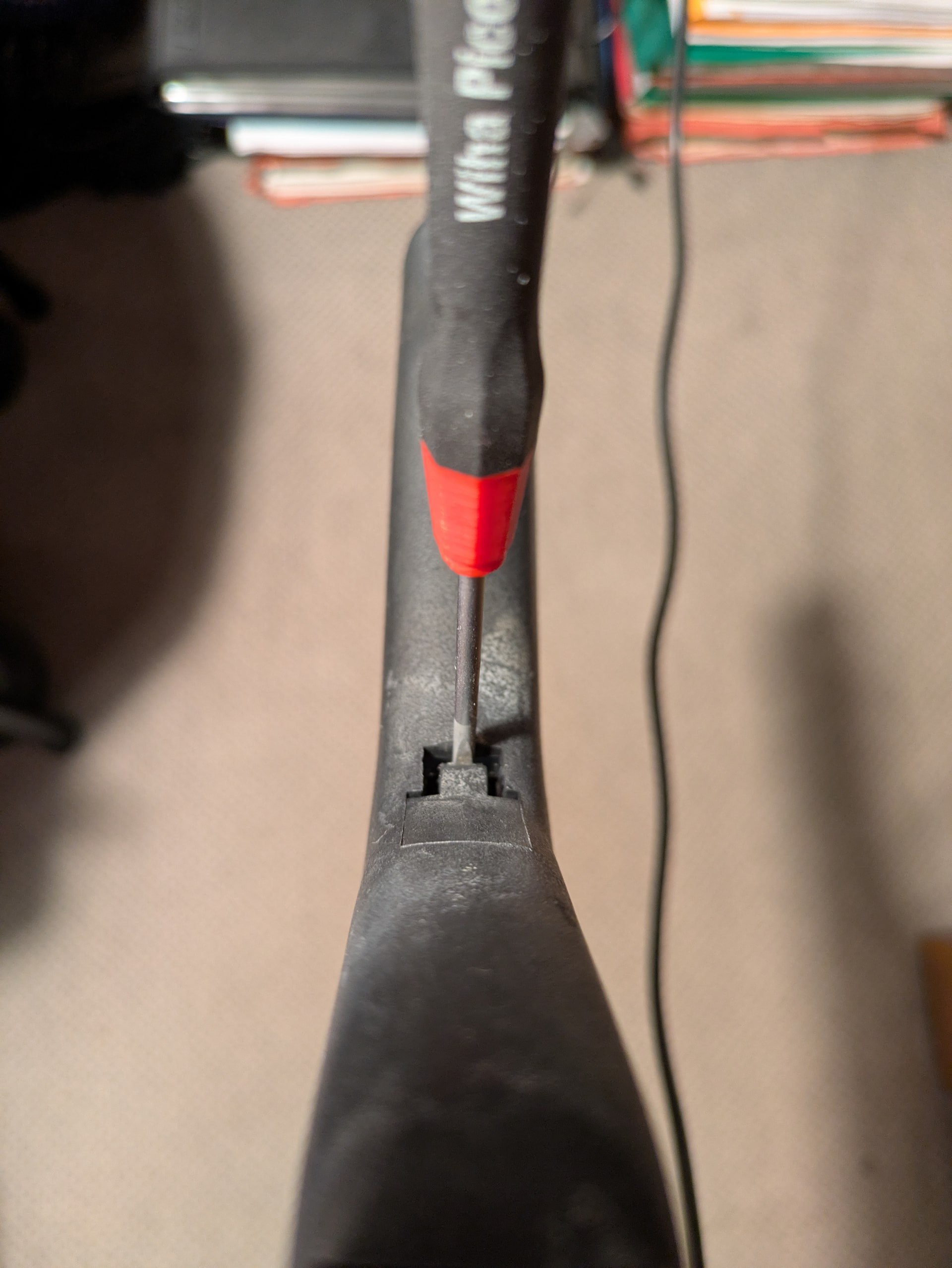

Hi Angel,
habe ein Update für Dich.

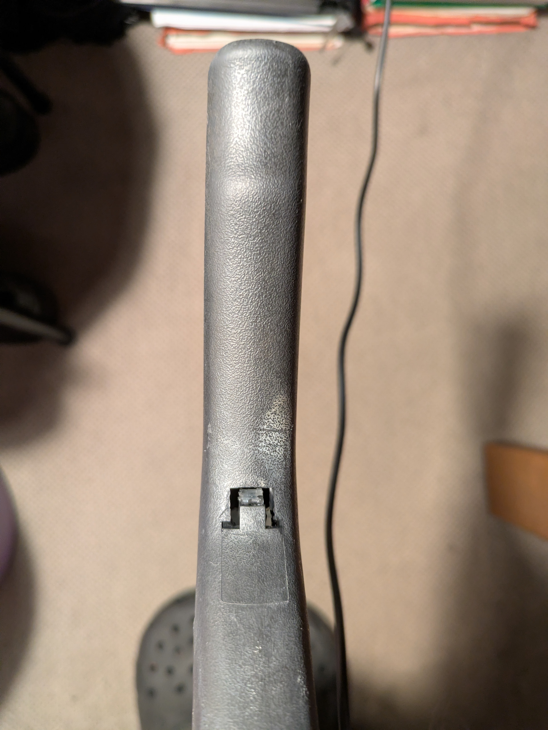

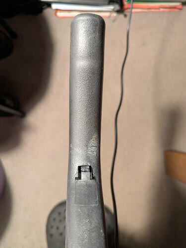

Der Bremshebel, den ich mir im Netz als Gebrauchtteil besorgt habe, entspricht technisch 1:1 meinem bisher verbauten.
Aber die Manschette ist bei dem “neuen Teil” mit einer kleinen Änderung versehen, die das Abziehen sehr erleichtert.
Auf der Unterseite sieht man im Foto 2 eine Öffnung, deren Funktion zunächst recht unklar erscheint, weil man nicht weiß, ob und ggf. wie man damit verfahren soll.
Nach einigem Nachdenken (denn das Innenleben der Manschette kenne ich ja bereits) und vorsichtigem Probieren habe ich herausgekriegt, was zu tun ist:
Man steckt (wie auf Bild 1 zu sehen) einen kleinen Schraubendreher mit der ganzen Klinge in die Öffnung und drückt dann das Werkzeug nach vorn Richtung Druckknopf. Dadurch werden die “Zacken” oder “Haltenasen” innen nach unten bewegt und die Manschette kann abgezogen werden.
Geht ganz easy - wenn man’s weiß.
Norbert

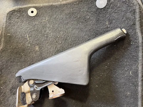

Hallo, falls für dich doch ein Gebrauchter in Frage kommt:
LG Leo
