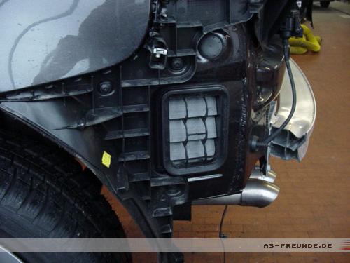

Diese Lüftungsklappen sorgen bei extremen Bass für Störgeräusche!
Abhilfe schafft ein zähes Fett, welches großzügig auftragen sollte.
Dieses Verhindert dann ein „mitschwingen“ der Klappen.
