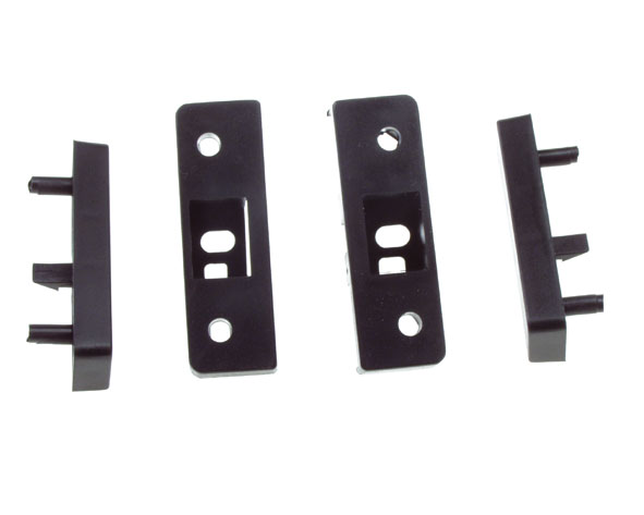

Dann benötigst du noch 2 Blenden da das neue ja schmaler ist als das alte Audi Radio.

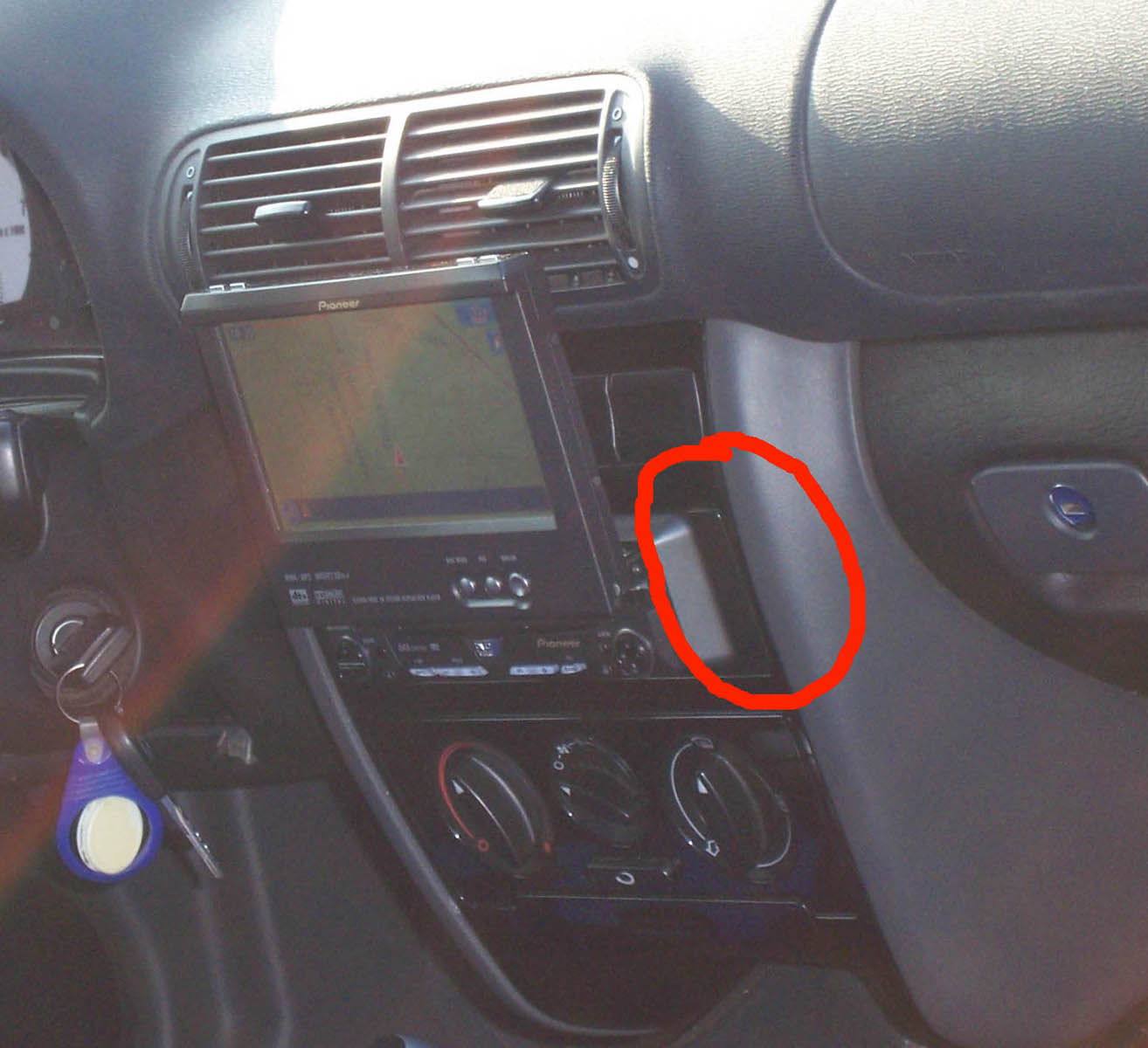

Aha! Warum 2 Blenden? Is das net nur eine die rundrumm geht dann?! Woher bekomm ich denn die und den stecker? ATU oder Bosch oder so?! :confused:
2 Blenden
Im Endeffekt ist rechts und links eine kleine.
damits Radio dann mittig sitzt
Siehe Bild
woher … conrad - atu evtl auch - Car Hifi Shop
genauso wie den Adapterstecker
hier noch mal zu sehen bei mir :
