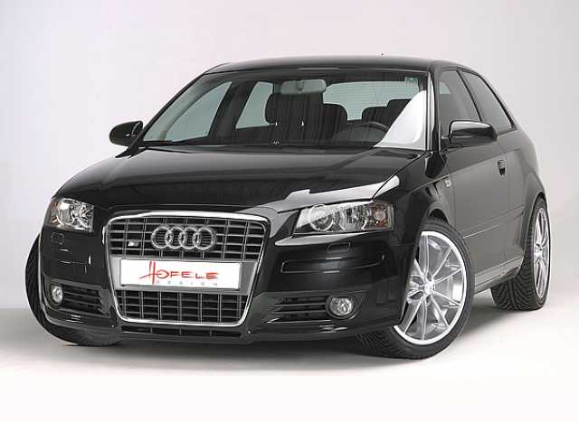

das habe ich auf der Hoefele HP gesehen, und ich bin echt am überlegen

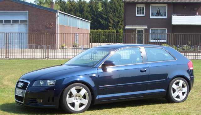

mit Kimmen an der Seite und ohne neue Haube

Die würde mich auch interessieren.
Vor allem was das Teil kostet und wann es lieferbar ist.
399€
  • Single frame grill glaub 90€
Ist denn der S-Line-Single-Frame-Grill ein anderer als der standard SFG?
Ansonsten schonmal vielen Dank!
Genau die wird ziemlich sicher auch meine Front werden - mit dem S4 Grill!
Sehr genial - und es fällt eben der ganze Schnickschnack mit der Haube weg.
Wenn das Spaltmaß zur Motorhaube auf dem Foto nicht retuschiert ist, sieht es (an einem schwarzen zumindest) verdammt gut aus! :daumen:

Ist retuschiert.
Schau einfach mal in anderen Foren, da gibts schon Bilder von Usern mit montierter Front.

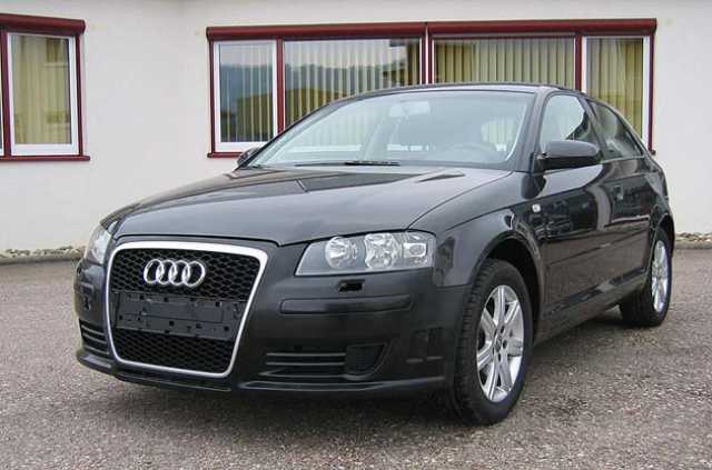

OK, die hab gefunden - hmmmmm

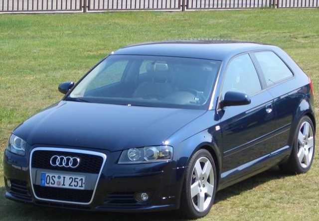

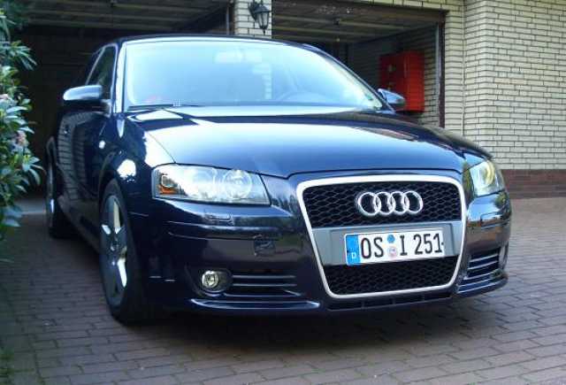

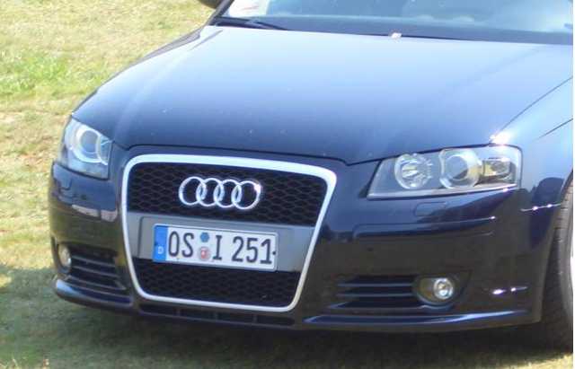

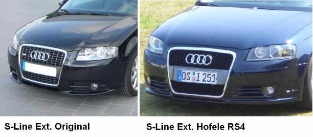

    8317_A.jpg 8316_A.jpg 8315_A.jpg 8314_A.jpg 8313_A.jpg 8312_A.jpg 8311_A.jpg
Genau die habe ich mir heute auch schon angeschaut… sooo überzeugt bin ich auch nicht mehr - allerdings gefällt mir der RS4 Grill sowieso nicht. Das Spaltmaß ist schon ganz okay - schaut aber trotzdem nicht optimal aus :-/
Und die originale S-Line Ext. Front mag ich aufgrund der NSW überhaupt nicht. Die Nicht-S-Line Nebler gefallen mir wesentlich besser mit der geraden Kante oben und den Rippenblenden.
Abgesehen davon finde ich grade den S4 Grill so genial - den man aber wiederum nicht in den A3 SF-Fronten unterbekommt (zumindest anscheinend nicht so ohne weiteres) :wink:
Ich glaube ich warte mal auf die S3 Front - evtl passt dann ja der S3-Grill mit den schicken Senkrechtstreben in die normale SF-Front.
