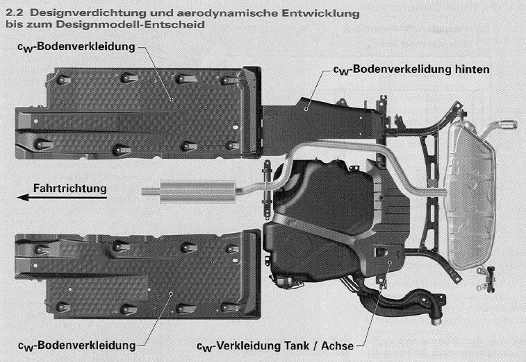

Hier das Teil des 1.9TDIe vom MJ06
1K0 825 206 A >> Unterbodenverkleidung hinten links >> 29,27€
Die Verkleidung vom Tank/Achse finde ich zur Zeit nicht.
Raoul

Hier noch die Teilenummer der Achsverkleidung.
1K0 501 713 D >> Verkleidung für Achse hinten >> 25,59€
Denke schon, das man die Teile verbauen kann.
Raoul

also die vorderen Verkleidungsstücke habe ich auch drunter…
macht es viel sinn, die anderen beiden noch dazuzuholen?
Die vorderen hat jeder 8P drunter. Ohne Grund verbaut Audi die Teile nicht. Man wird damit natürlich keine 0,5l oder mehr Kraftstoff sparen können. Aber der Preis geht in Ordnung und wenn es nur etwas hilft, passt es in meinen Augen.
Raoul
Meines Erachtens machen gerade die hinteren Teile Sinn und zwar zusammen mit dem S-Line Dachkantenspoiler.
Die vorderen Teile von TDIe und BlueMotion könnten evtl. die Durchströmung des Motorraums bei den leistungsstärkeren Motoren - insbesondere 2.0 TFSI und 3.2 - verringern, was ich nicht riskieren möchte.
Bei den TDI bis 140 PS und den kleinen Benzinern wird das aber auch kein Problem darstellen.
Hinten kann ran was paßt oder passend gemacht werden kann.
Zumal es mir weniger um den reinen Luftwiderstand und eine eventuelle Verbrauchsreduzierung ginge.
Viel viel wichtiger sind mir die Auftriebswerte !!!

haben denn die neuen 2,0TFSI unten einen vollverkleideten Motor?
ist mir letztens erst aufgefallen das bei mir nur die vordere Verkleidung dran ist, mein TDI war ja vollverkleidet.
Dachte auch gleich an nachrüsten aber ich weiß auch nicht ob sich das negativ auf die Durchlüftung auswirkt(und wo sitzt überhaupt der LLK?)
Michael
Direkt an der Front vor dem Wasserkühler.
Raoul

Michael, nur die TDI haben die große Motorverkleidung.
Beim TFSI habe ich auch leichte Bauchschmerzen alles dicht
zu machen.
Die Luft, die vorne rein kommt muß ja hinten auch wieder
irgendwie raus. Und die Durchströmung von LLK und Motorkühler
will ich nicht reduzieren.
Ich kenne zwar jemanden, der das auch beim GTI gemacht hat, aber
ich werde es lassen und nur an der HA alles was geht glatt machen.
Zumal A3 und Golf auch eher an der HA ein Problem mit leichtem
Auftrieb haben und darum geht es mir ja primär.
Allen A3-Fahrern kann ich auch nur dringend zum S-Line DKS raten.

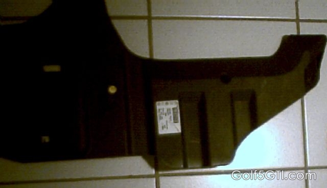

Die Hinterachsverkleidung von Golf Blue Motion und A3 TDIe:
