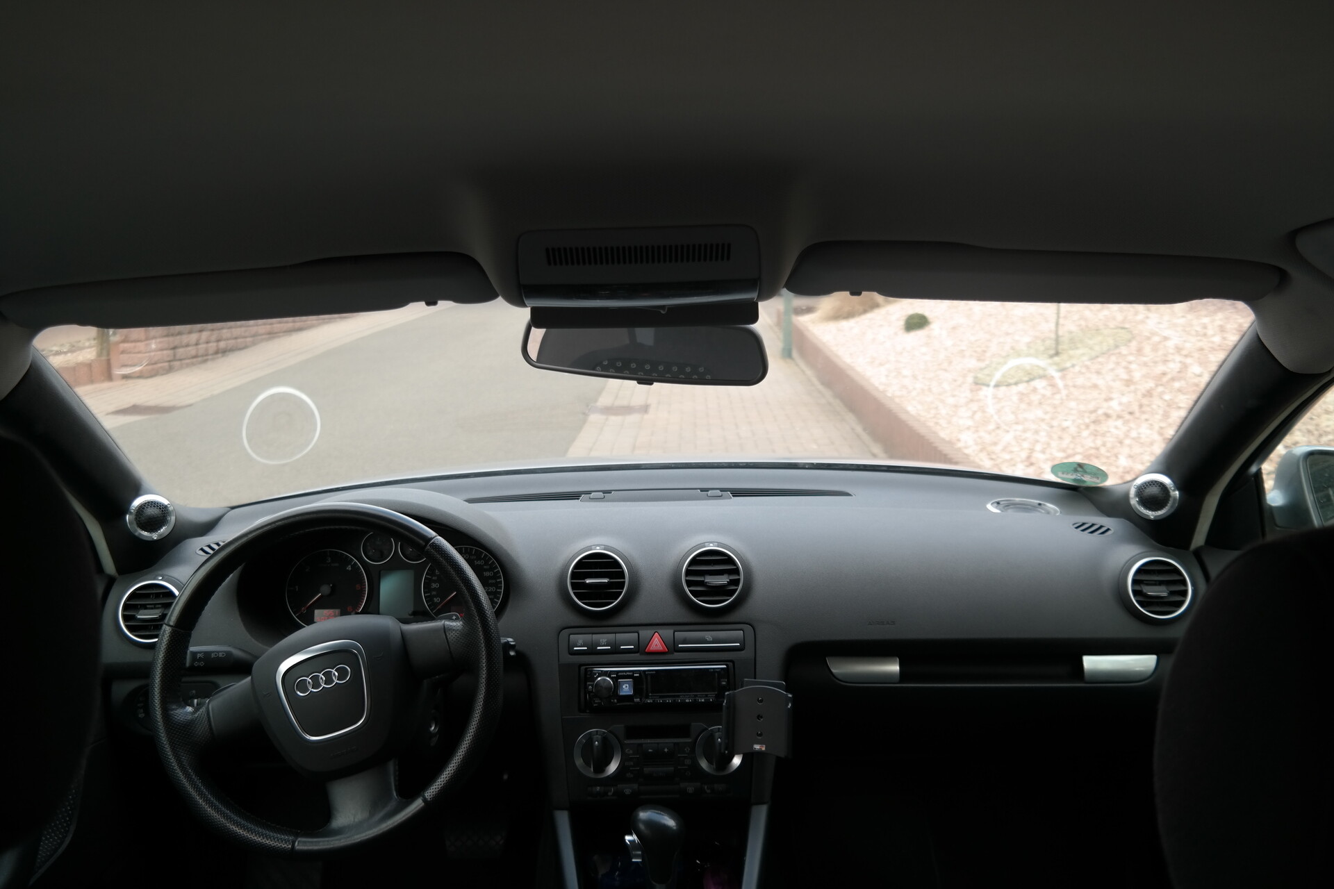

Ich habe das Lenksäulensteuergerät 8P0 953 549 E, 8p VFL Bj 05, TipTronic, FIS, kein GRA, kein MFL.
Nun möchte ich GRA und MFL nachrüsten, dass mein Steuergerät für den Audi GRA passt, habe ich bereits festgestellt.
Kann mir jemand sagen, ob das Steuergerät auch das MFL unterstützt, obwohl am Ende der Teilenummer ein E und kein K steht?
Danke,
2005, hat das noch den kreisrunden Alurahmen auf dem Airbag oder schon die SingleFrame-Form?
die Single Frame Form.
Verbauen würde ich gerne das FL MFL, Teilenummer 8R0 419 091 G WUL.
Den Airbag übernehme ich von meinem aktuellen Lenkrad, ein Bild vom Istzustand habe ich beigefügt.
Soweit ich das gelesen habe, sollte das FL MFL gegenüber dem VFL Lenkrad kein Problem darstellen, maximal ein neuer Kabelsatz da die Stecker nicht passen.
