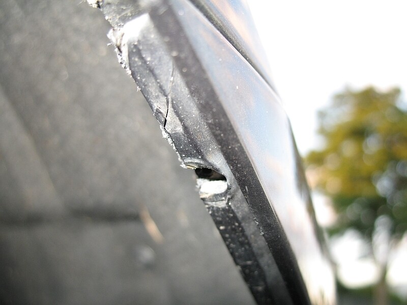

Kante weg gedemelt
Raoul
wenn ich räder wechsel werde ich mal bilder machen wie das mit angelegter innernverkleidung aussieht…
Die Kante ist beim Sportback wesentlich schmaler?! Oder was ist hier so breit?!
Oder ist nicht mehr breit, die Kante ist nicht mehr vorhanden. So sah es vorher aus.
Bzw so wie bei User Plaqu3.
Raoul
