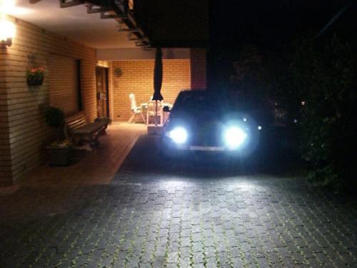

hi hab vor kurzem auch auf xenon facelift umgebaut und es ist mehr arbeit als man denkt…
hab auch erst gedacht, neuen scheinwerfer kaufen, reinstecken und dann hab ich xenon…
erst braucht man komplette scheinwerfer mit brenner, vorschaltgerät usw…
dazu dann entweder von audi, was wesentlich teurer ist oder eine universelle leuchtweitenregulierung. hella bietet da eine ultraschall leuchtweitenregulierung an. diese wird unter die achse mit sensor verbaut und misst da den bodenabstand. bei beladung usw verändert sich dein lichtpegel. dazu brauchst dann ebenfalls von hella auch die scheinwerferreinigungsanlage.
kostenpunkt für den kompletten umbau knappe 1000€ und ein ganzer tag mindestens an einbauzeit.
habe es zusammen mit jamaicaa3 gemacht, der hatte da schon erfahrung. ich denke hätte er keine erfahrungswerte mitgebracht, hätte es noch länger gedauert.
man muss viel selbst herausfinden. in der anleitung steht ja nix von alter kabelbelegung usw.
achso hab vergessen noch den kleinkram aufzuzählen, brauchst von audi auch noch andere stecker und eben kleinzeugs…
viel erfolg beim umbau !
aber für ne umüberlegte aktion ma eben auf xenon umrüsten ist das ganze ein stück zu teuer und aufwändig. muss gut überlegt sein
diese beiden hella produkte hab ich selber bei mir verbaut. hat aber alles am ende doch gut geklappt.
