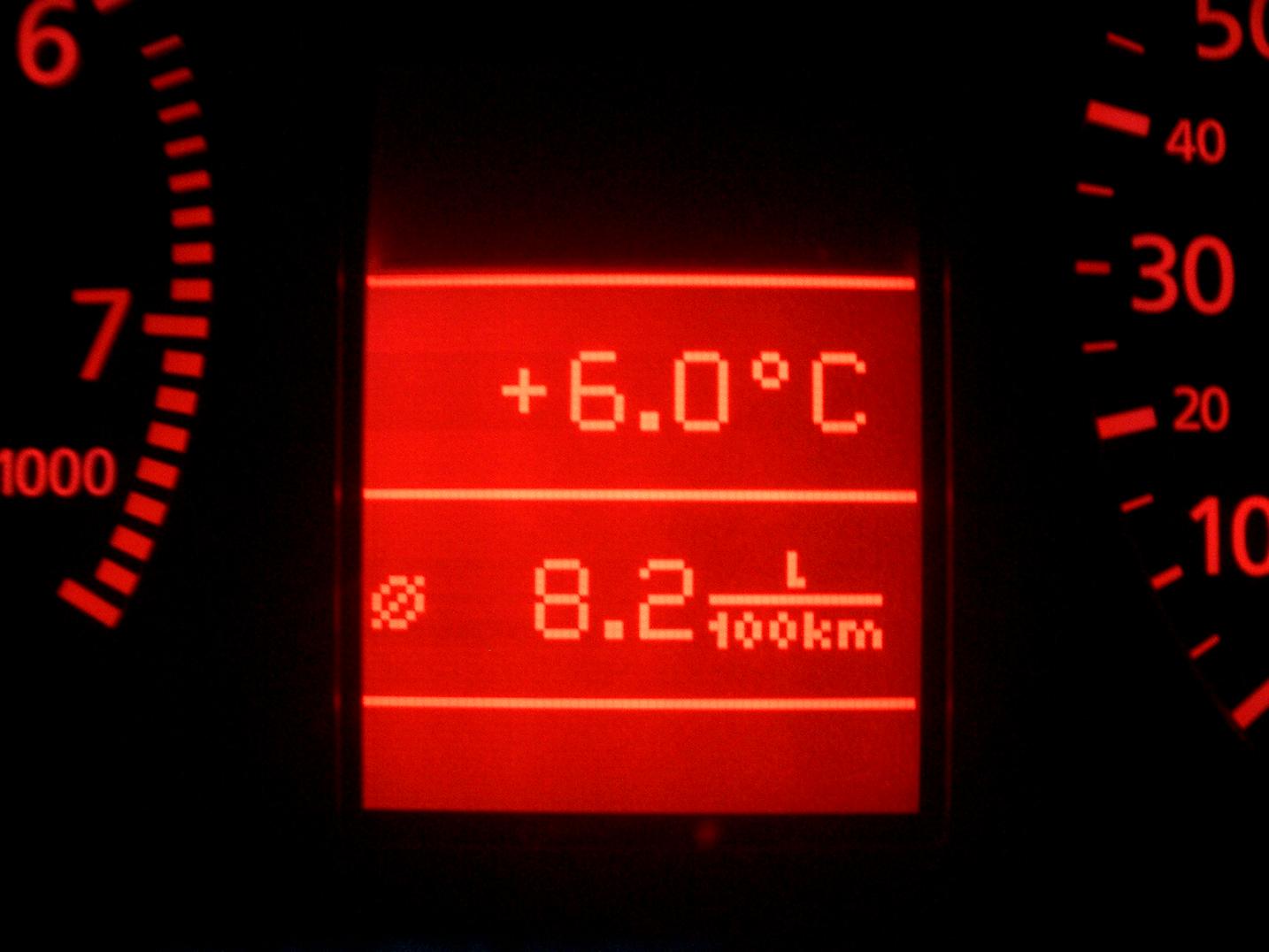

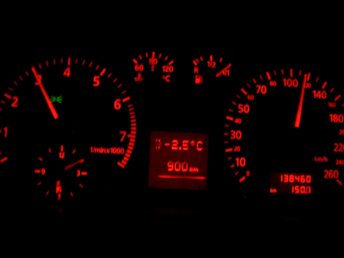

Jo - es von Beginn an etwas heller gewesen, als das Originale, aber noch super, wie am ersten Tag - bin noch immer begeistert - und noch mehr, wenn bald wieder die Navi-Pfeile angezeigt werden (siehe anderes Thema) :dafuer:
Nachher und Vorher und 150€ weniger im Geldbeutel aber bin damit super zufrieden.
Ja, mich nervt es schon immer bei etwas längerer Fahrt. Alleine durch die Eigenerwärmung ist quasi nicht mehr viel zu sehen. Streifenweise ausgefallene Pixel hab ich auch noch dazu.
CU
walkAbout

FIS alt und FIS neu.
D.h. also, dass das alte FIS ausgebaut und ein neues verlötet wurde ?
So ist es.
