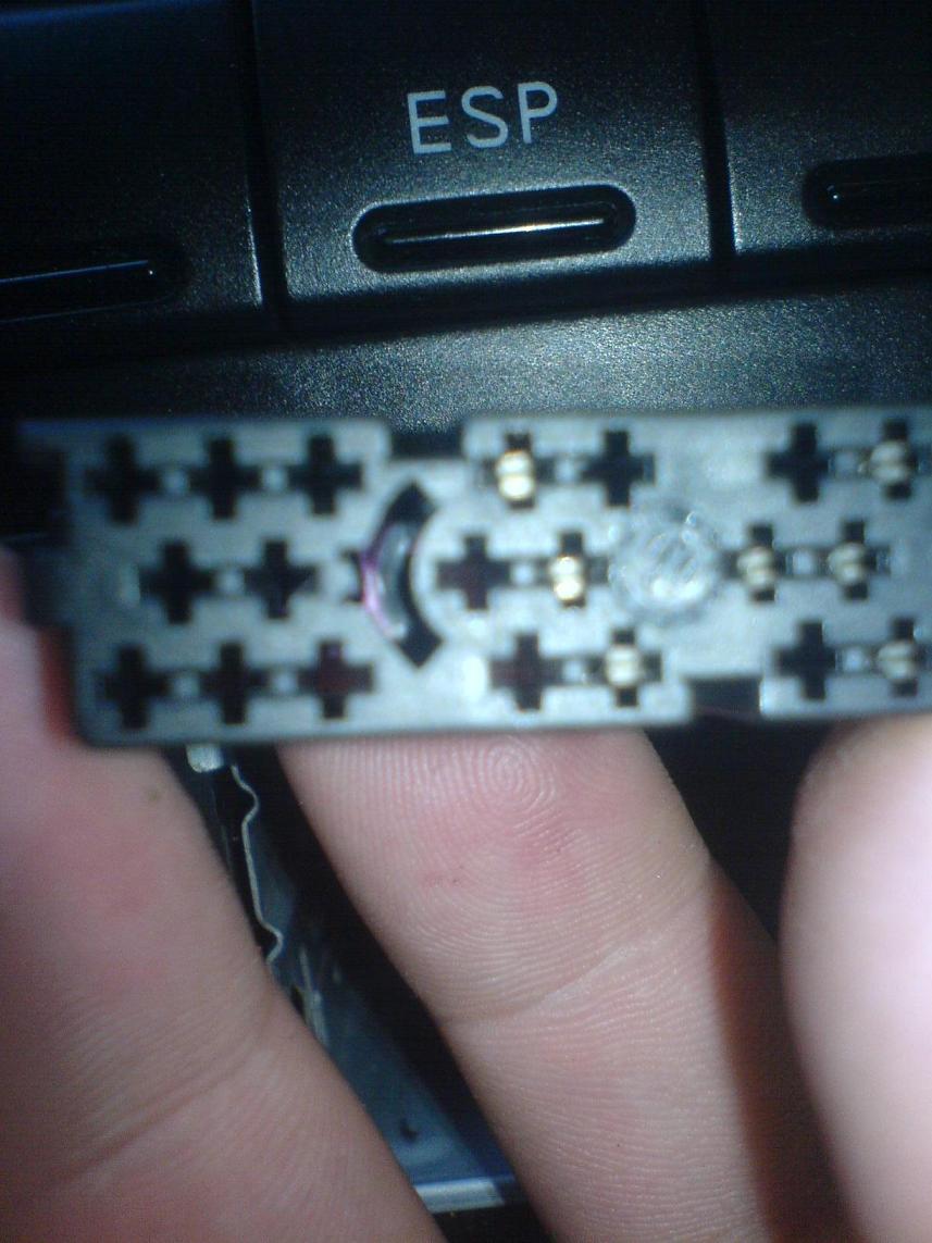

hier habe ich noch ein bild vom stecker der zum subwoofer führen müsste. der kommt dann einfach an den aktivadapter angeschlossen??
