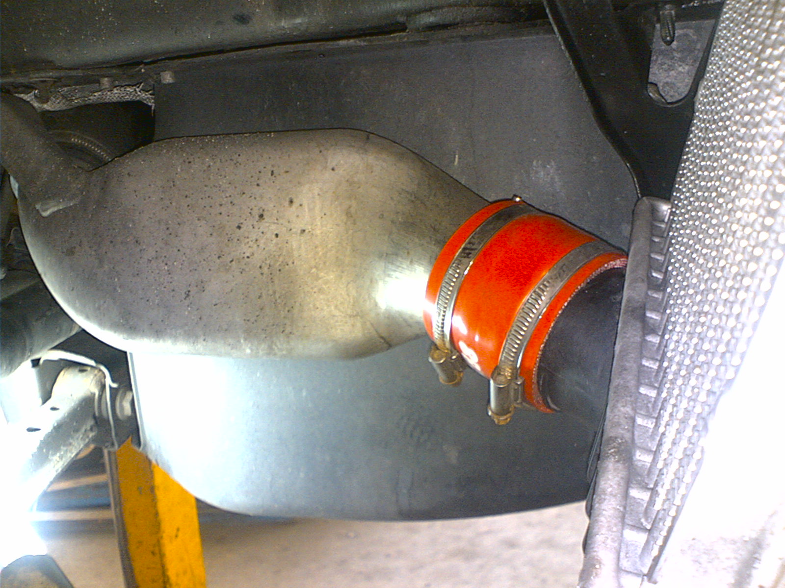

Hast du mal den kurzen Schlauch zwischen Turbo und dem Druckrohr im Radhaus rechts angeschaut? Für den Marder gut zugänglich, und den siehst du auch nur wenn du das rechte Vorderrad ausbaust. Würd ich mal checken…
Mfg Stefan
Meinst du den?
stimmt der könnte es sein bilde mir auch ein wenn ich fahre kommt das geräusch von rechts unten irgendwo… !!!
werde das morgen mal abchecken!!
danke!!
Wenn du schon mal dabei bist check doch gleich auch den, der da hinter (zwischen Turbo und LLK) sitzt. Also der Verbindungsschlauch Druckrohrende Richtung LLK (ist mit so nem Hitzeabweisendem Stoff ummantelt). Viel Glück:troest:

juhu haben den fehler gefunden und zwar war die schelle nicht mehr richtig drauf unten beim ladeluftkühler… war der schlauch der vom llk zum ansaugrohr führt mit dieser "alu" ummmantelung … danke an vendeta
vielen dank für eure tipps, haben mir sehr weitergeholfen

Wenn die Schelle am LLK ab war bzw nicht mehr richtig drauf ist/war, könnte es sein das es auch in Zukunft undicht bleibt. Hatte das auch mal und lt. Audi müssen die ersetzt werden. Ich weiß, es muss viel wenn… ,aber falls Du Probleme kriegst, schau mal in die Richtung.
