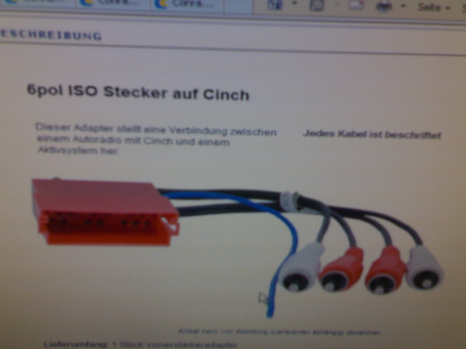

hallo freunde hollt euch das teil für die hinteren Lautsprecher habe ich auch gemacht die leitung die dabei ist macht ihr an dauer plus bei mir geht das activsystem super Mfg Renee
Ps. das teil gibt es bei Conrad
