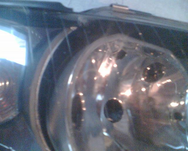

nach über einem halben jahr stress mit dem verkäufer meiner FL scheinwerfer frag ich jetzt hier mal nach der reparaturmöglichkeit meines defekten scheinwerfers.
Kann ja durchaus möglich sein, manch einer will da ein schnäppchen machen und repariert sich die scheinis wieder.

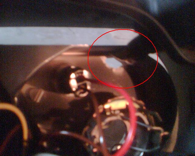

Im inneren des rechten scheinwerfers ist der lampenträger an der verbindung zum stellmotor gebrochen.
Gibts evetuell jemand unter uns, der sowas macht, bzw macht das ne firma oder lohnt sich das reparieren überhaupt zwegs STVO?
Bilder siehe unten…
Thx für alle hinweise
Mfg

wenn man da ankommt kann man das kleben mit komponentenkleber o.ä. dann lohnt es sich!! Ansonsten is da nix zu machen…würde ich mal sagen
MfG
Sid
Das problem an der sache ist, dass ich den gummi von der zweiten verbindung NICHT auf das verbindungsding vom verstellmotor bekomme… :frowning:
kuck mal beim atu die haben so nen 2 komponentenkleber, damit gehts, habe es auch so gemacht

Mein problem ist schwierig zu erklären, dafür müsstet ihr das innenleben des scheinwerfers schonmal gesehen haben…
Ich muss quasi das innenleben ohne ne gescheite angriffsfläche unter hohem widerstand zurück auf eine führung ziehen… jetzt geschnaggelt? :wink:
also ich kann dir nur von mir sagen, ich bin hingegangen und habe den kompletten scheinwerfer in den Backofen gelegt und gebacken, 20 minuten bei 70 grad umluft, anschliesend ist er gut warm und du kannst das glas ( die klipse aber vor dem Backofen raus machen) ab machen, holst schonmal den restlichen kleber raus, dannn machste deine reperatur und klebst den scheinwerfer mit dichtmasse zusammen und legst ihn wieder in den backofen, so wird dieser auch wieder dicht.
Wenn das klappt mit dem Backofen…RESPEKT
Ich werde das jetzt mal an meinem ausprobieren!
:hurra:
Ich werd bekloppt!!! Dat hat hingehauen!!
Ganz wichtig ist, das ihr die Schraube seitlich beim Blinker rausdreht! (äh Facelift)
So jetzt hab ich mein zerkratztes Glas ausgetauscht!!
