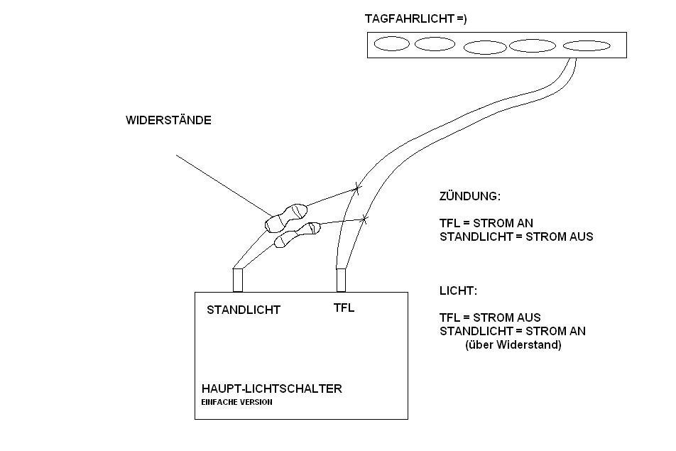

also ich habe mir das so gedacht:
Ich möchte 100% Leuchtkraft der TFL bei Zündung haben!
Dazu benutze ich den Pin TFL am Hauptlichtschalter.
Nun möchte ich dass die TFL gedimmt werden bei Standlicht.
Ich habe mir das so vorgestellt:
Ich schließe die TFL einmal an TFL an und AN DAS KABEL was bereits an TFL geht, wollte ich die Kabel vom Standlicht Pin nehmen und diese verbinden. wie in der folgenden zeichnung zu sehen.
zwischen Standlicht Pin und TFL leitung wollte ich dann Widerstände machen!
Wäre das möglich???
danke für die Mühe.
Mfg Ric
@xxRICxx
Natürlich ist es Möglich einen Wiederstand dazwischen zu schalten. Du mußt nur bedenken das der Wiederstand ziemlich warm wird, weil du ja circa die Hälfte der Spannung weg haben möchtest.
Sonst so machen wie Sippel es gesagt hat!!
MFG Timo
kann man dann nicht einfach mehrere kleine widerstände parallel schalten???
