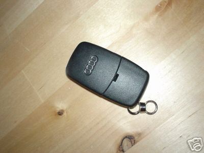

Ich habe mir einen or. Audi Klapschlüssel gekauft
e b ay Artikelnummer: 200121075459
Teilenummer Funkcontainer: 8P0 837 231
Funk ist mir auch ganz egal, muss nicht funktionieren.
Jetzt hab ich mir auch schon meinen alten Schlüssel fräsen lassen und angebaut.

Wichtig, ich habe den Transponder, also das Glasröhrchen NICHT umgebaut, weil ich dachte das erübrigt sich mit der WFS programmierung.
An was liegt nun der Misserfolg?
  • Weils ein 8P Schlüssel ist?
  • Weil der Transponder vom 8P Schlüssel nicht an das 8L Kombi anzulernen geht?
  • Weil ich etwas vergessen habe?
Wenn man den Transponder umbauen muss, wie bekommt man den Klappschlüssel auf( aufhebeln is klar, aber wie kommt man dann an den transponder???)
Philipp
das glasrörchen umbauen dann geht es :wink: einfach den alten schlüsselverlegen und das teil vorsichtig entfernen ist geklebt
Gruß Devil666
Prima dachte ich mir fast, wie bau ich das am 8P Schlüssel ein? Ich kann den klappschlüssel aufhebeln an der dafür vorhergesehenen öffnung, dann hab ich 2 teile, was muss ich dann mit dem vorderen teil vom schlüssel machen ?

Man muss das Audi Zeichen am Schlüssel entfernen darunter hat es eine Schraube mit der es geht:
