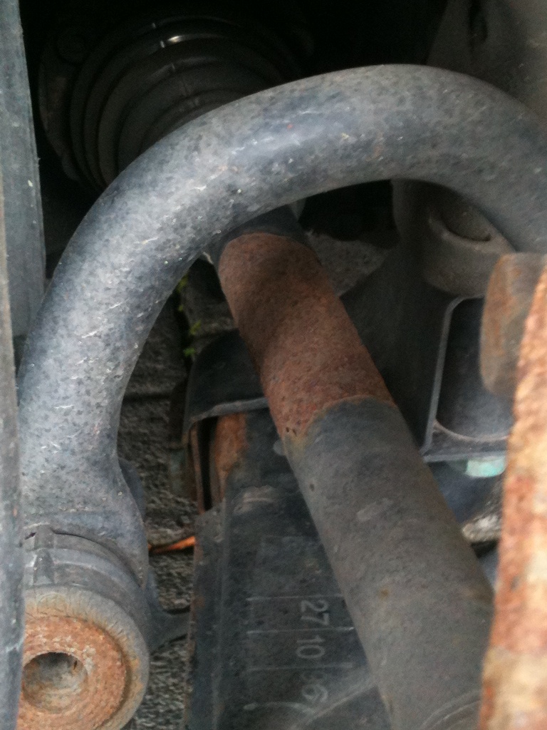

Servus guten Tag.
Als ich heute meine Radhausschalen getauscht habe, ist mir was an meiner Antriebswelle aufgefallen. Habe sofort nen Foto gemacht und natürlich schon nen Verdacht.
Ist es nen schleifen der Koppelstange an der Antriebswelle?
Soweit ich das gesehen habe, ist es aber nur auf der linken Seite der Fall.
Abstand vom Kotflügel zur Radnabe ist ca. 33 cm
Wenn es der Verdacht ist, würde es mit folgenden Kit zu beheben sein?
http://shop.kwsuspension.de/weitecshop//index.php?page_id=product_single_view&product_id=46778&mg=26&pg=166&page=1
Vielen Dank schonmal für die Hilfe.
Das hörst du,wenn es schleift…das da is Altersschwäche vom Lack.
