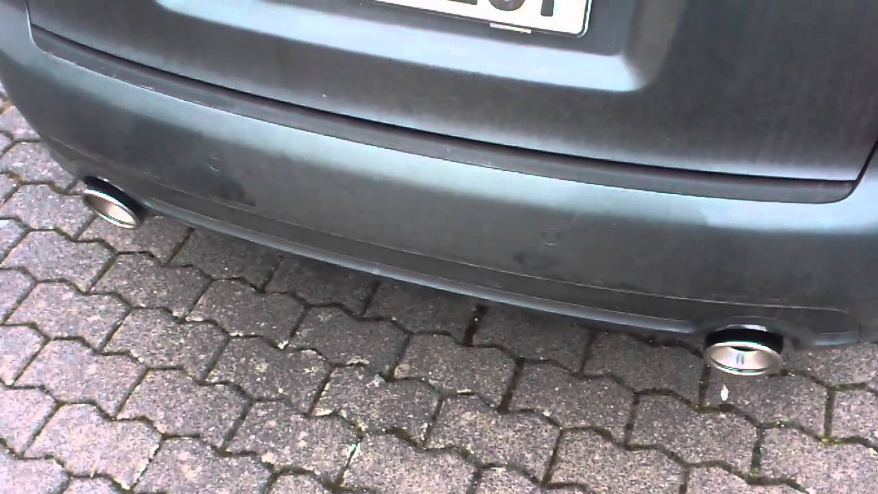

hör dir das an… und das ausm 1.4 Turbo… VW Golf VI FSW Auspuffanlage ab Kat - YouTube
Naja sind wir wieder bei FSW musst du wissen. Wenn du sie dir kaufst bitte wieder melden wie die Eindrücke sind. Den oben wurde ja gesagt die Anlage wurde aufgeschnitten und die hatte eine verengung drin

Nun muss ich mich zwischen Simoms und Fsw entscheiden… Die Simoms.hat ne schöne Duplex im Angebot… wenn man die beiden 100 rohre schön in die Stoßstange integriert, sieht das bestimmt klasse aus… jedoch klingt sie auf Videos fast so wie der Serienauspuff… kein bisschen kernig und faucht nur…

Kannst du alle bei Youtube sehen/hören. Jedoch finde ich die Videos kann man sich schenken, wenn die Jungs im stand ein bisschen drücken, dass hört sich in echt immer anders an. Die einzigen Anlagen derzeit die ich aus persönlichen Erfahrung empfehlen kann sind wig-Art, Edel 01 und bn pipes wenn man auf Sound und Performance schaut. Alle oben genannten Anlagen sind außerdem NICHT unter 1000€ zu bekommen es sei den gebraucht. Alles andere Alles andere hat @jackknife oben Super beschrieben.

Also ich find alle die hier per youtube link gepostet wurden klingen mega scheisse,ausser die von dem 6er golf war ganz gut…aber der rest naja…
