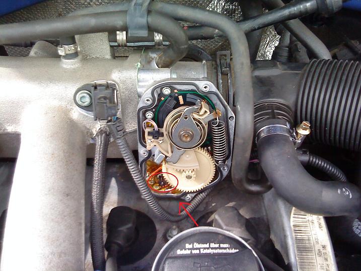

hallo,
bei mir hat sich an der drosselklappe der kleine motor verabschiedet, kann man denn austauschen oder brauch ich jetzt das komplette teil?
gruss domme
hallo,
gruss domme
gibt es nur komplett
Ich hätte dir noch eine defekte DK wo der Motor jedoch gehen müsste.
Wobei, ob du ihn einbauen kannst ist die andere frage. Hatte auch versucht die DK zu zerlegen, allerdings schein die Stange an der die Feder befestigt ist aufgeschweißt zu sein wodurch man die Zahnräder nicht raus bekommt.
so hab mal wieder probiert, jetzt funzt er wieder, aber wenn ich die zündung einschaltte summt er komisch und beim fahren wenn ich gas gebe stottert der motor ab und zu, kann das damit zusammen hängnen?
gruss domme
Was kann damit zusammenhängen?
Wenn ich mich recht entsinne ist der doch nur um bei Kaltlauf die Leerlaufdrehzal zu erhöhen.
Vll mal die DK neu adaptieren?
was meinste mit adaptieren? neu einstellen?
aber was kann dann das aussetzen verursachen? mann könnte meinen, dass er beim gas geben nicht genug sprit bekommen würde oder ein zündkabel auf masse kommen würde…
gruss domme
Per OBD wird die DK neu referenziert. Sozusagen.
Stellt sich sozusagen dann selber neu ein, ja.
