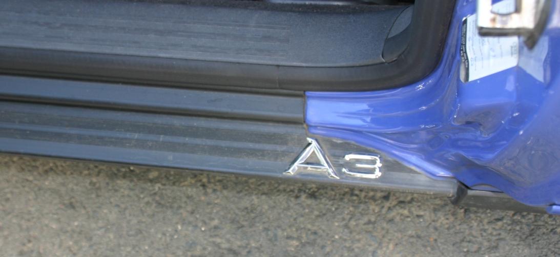

Ich habe das A3 Logo vom heck einfach vorne in die einstiegsleiste gelegt. finde es dort viel passender =)

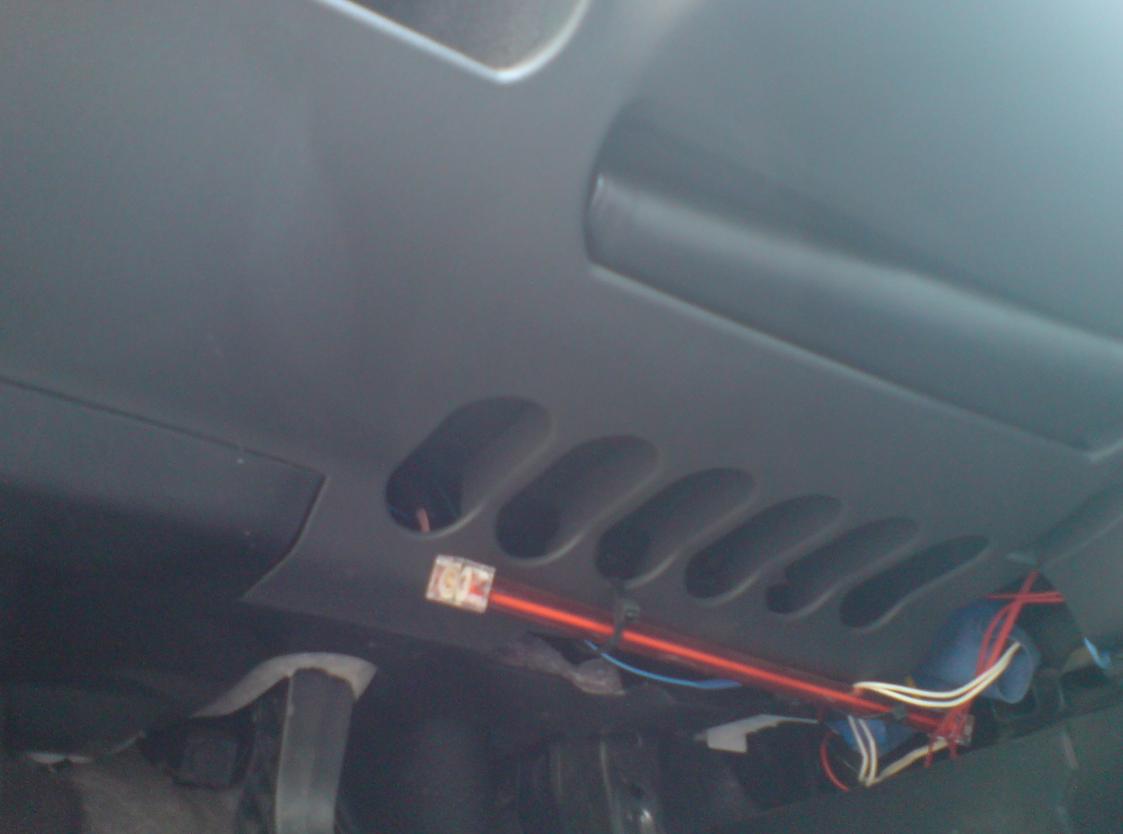

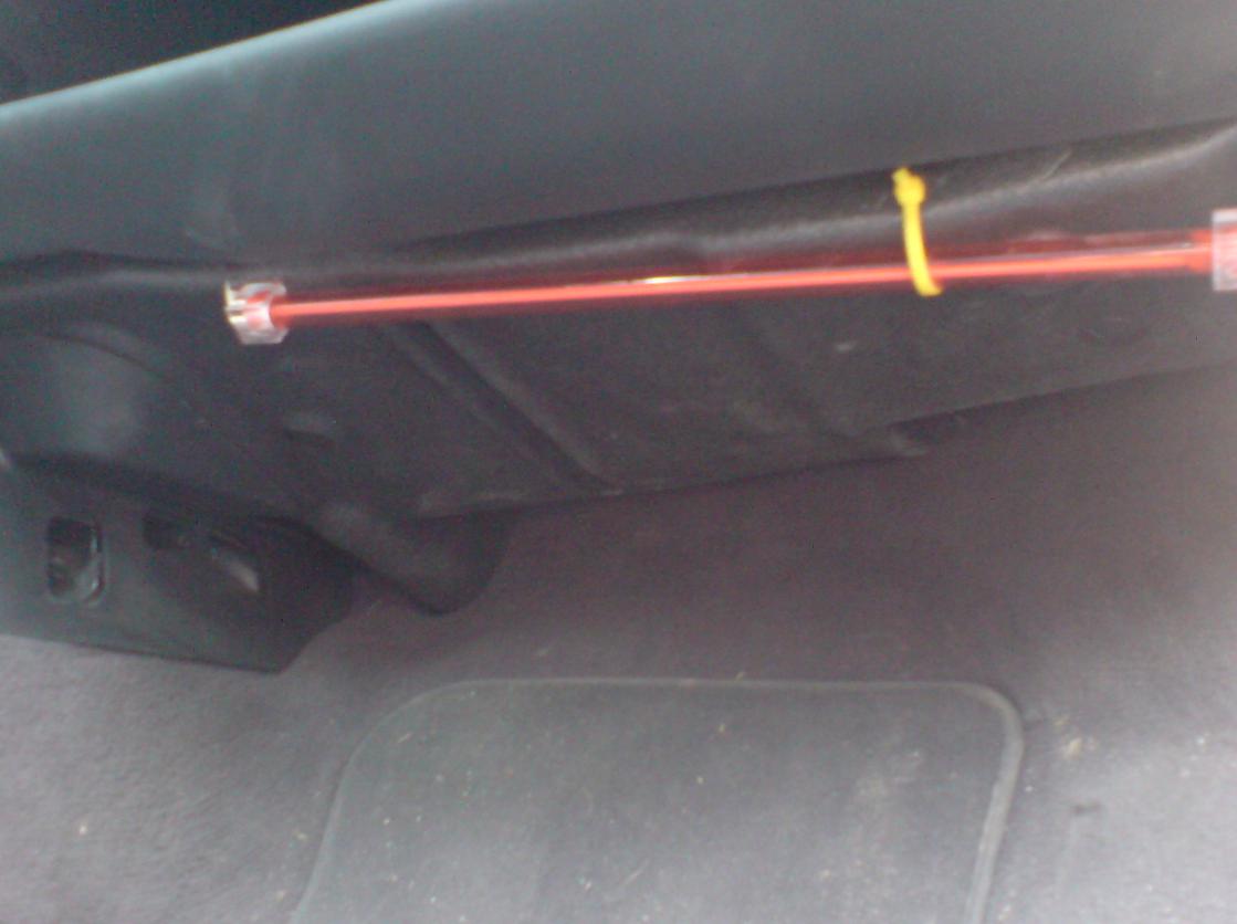

Hab mal Bilder gemacht wie ich die Fußraumbel. drangemacht habe…wie ihr sseht koche auch ich nur mit Wasser grins Der Gelbe Kabelbilder ist übrigens normal garnicht sichtbar wenn man sich nicht zu tief bückt :wink: Mir sind bloß die schwarzen ausgegangen… O:-)

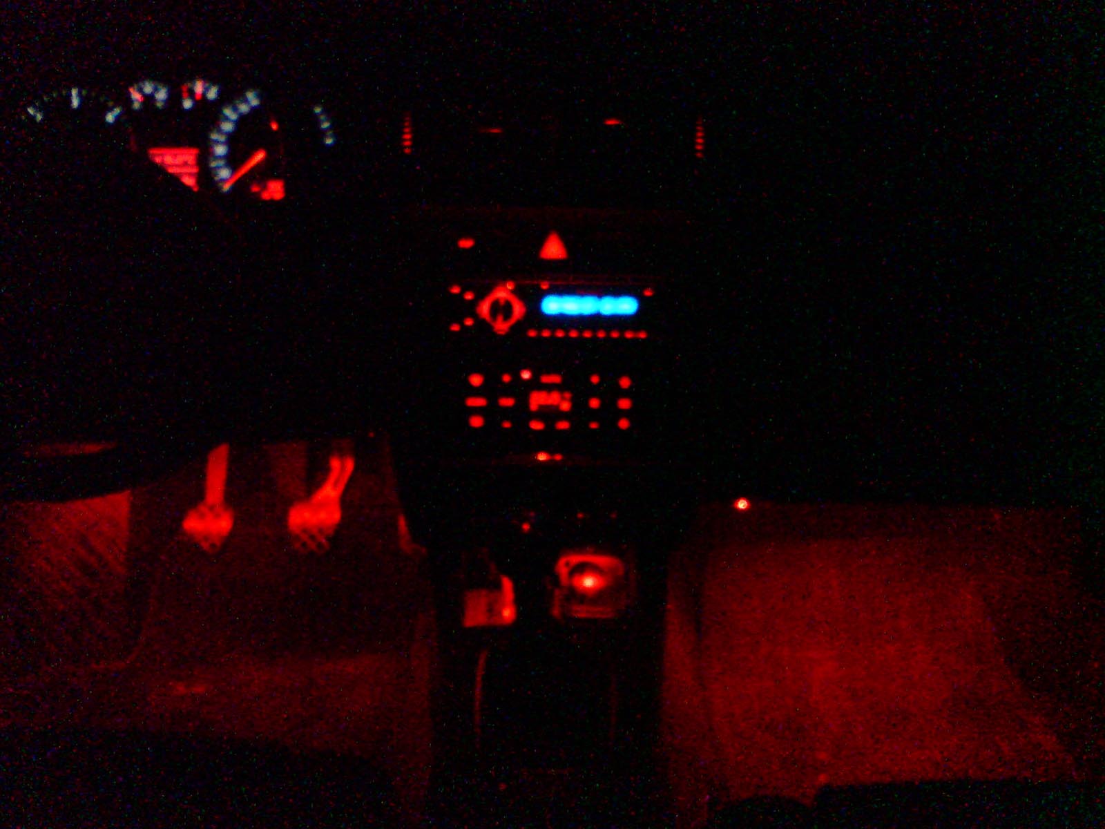

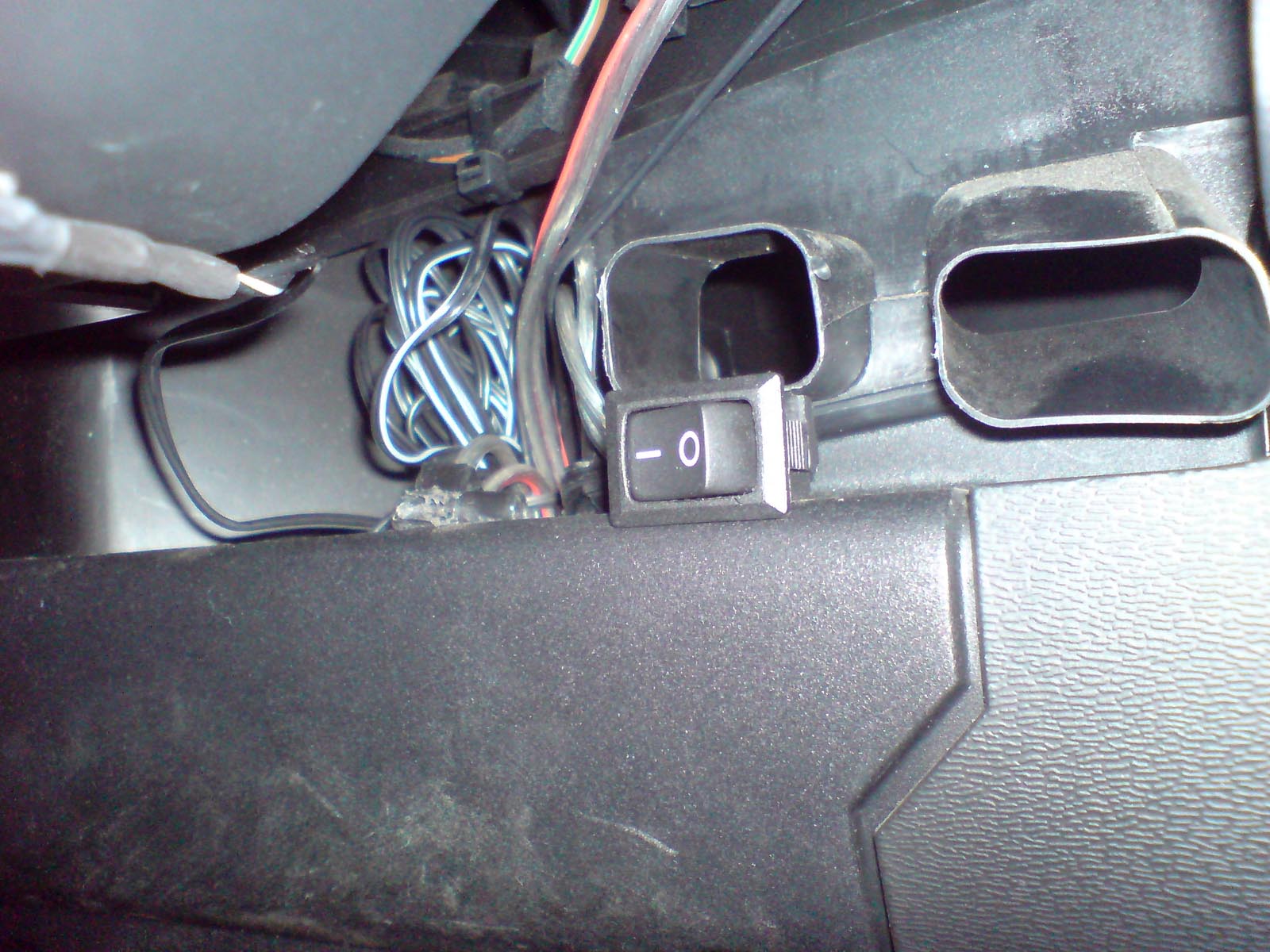

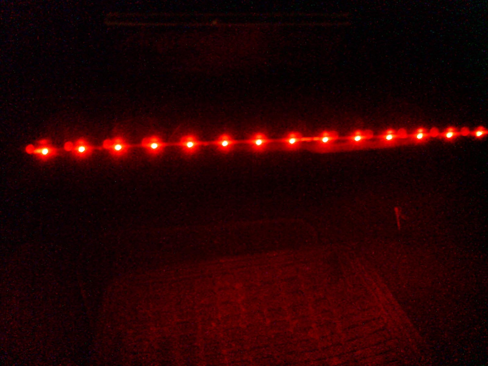

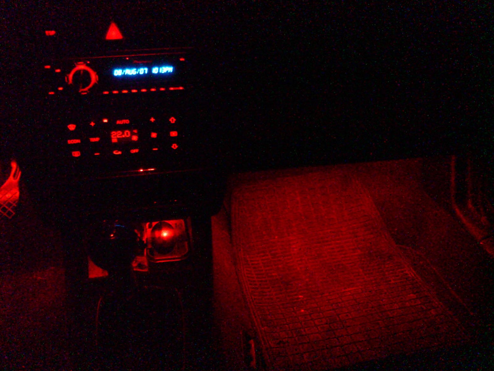

Also wegen der Fußraumbeleuchtung:
Ich habe vor etwa 3 wochen bei mir auch eine eingebaut, jedoch habe ich nicht so eine Kaltlichtkathode genommen, die für computer bestimmt sind sondern 40cm lange und nur 2mm hohe led-leisten genommen, welche mit doppelseitigem klebeband befestigt wurden. Strom habe ich am handschuhfachlicht abgenommen (vorm schalter natürlich), da dieses nur leuchtet wenn das licht an ist. zusätzlich kann ich die beleuchtung über einen weiteren schalter welcher im Fußraum versteckt ist ausschalten.
Auch die Ambientebeleuchtung habe ich etwas überarbeitet: hab dieses Modul das bei audi erhältlich ist genommen, die leds die dinnen waren rausgeschmissen und 2 Leds mit 10000mcd Intensität an den alten widerstand gelötet! Sieht echt super aus!
(Bilder siehe Anhang)
