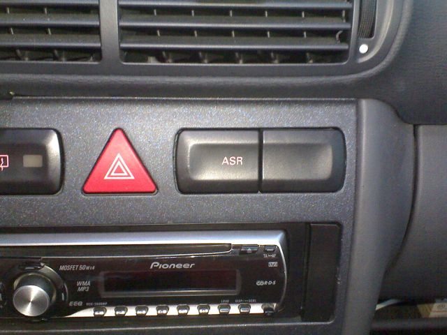

Also heut hab ich den ASR Schalter abgeholt.
Wie ihr schon gesagt habt ein Taster jubel
Hab ihn dann heut auch gleich montiert (Bild unten) :slight_smile:
Beleuchtung hab ich vom Handschuhfach abgegriffen - wollt erst vom Heckscheibenheizungsschalter, aber da hab ich mir fast bei die Finger gebrochen:( - also nen Kabel gezogen;)
Morgen werd ich mich dann drann machen meine Funkfernbedienung vom Tor entsprechend umzubauen.
gruß
spn-mj
