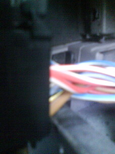

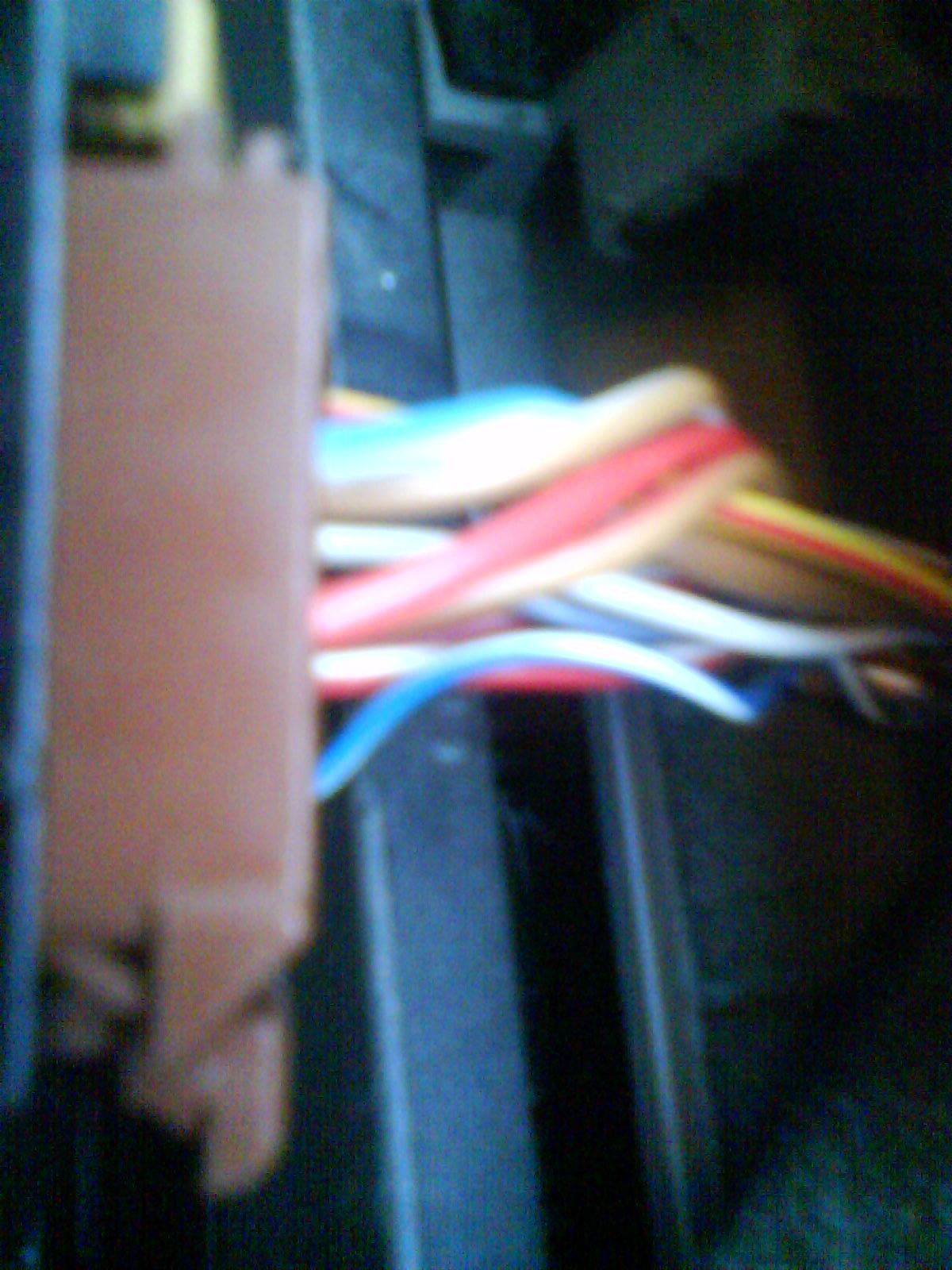

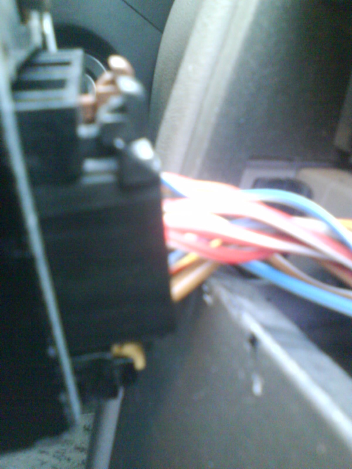

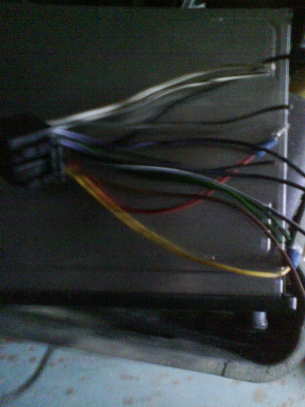

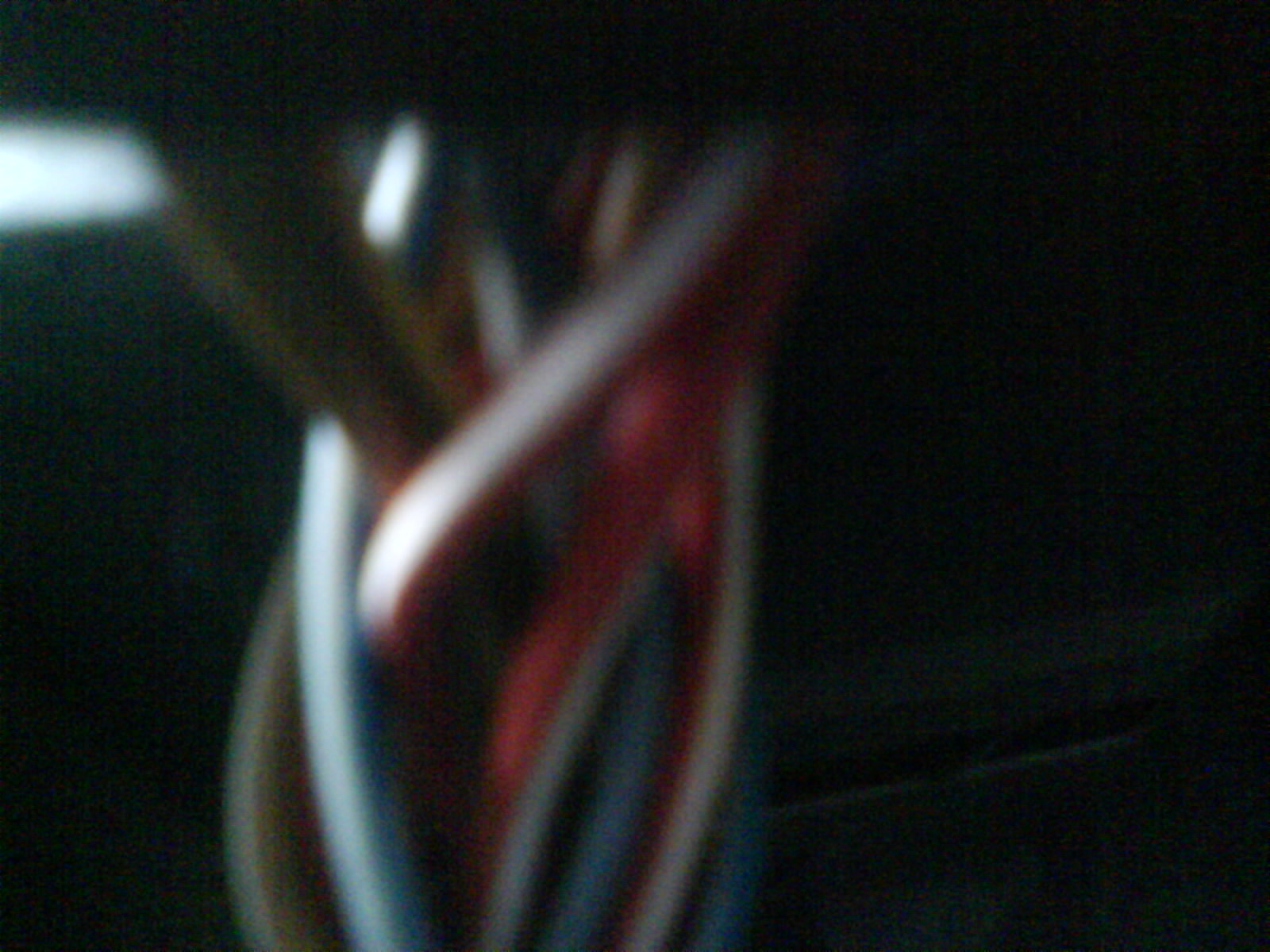

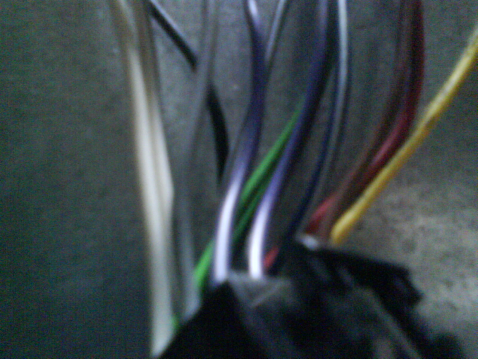

Handy Bilder hab i nun endlich.
So ist das Audi Delta Radio zurzeit angeschlossen. Es scheinen zwei (2) Stecker zu sein. Ein brauner und ein schwarzer.
Dies scheint der Stecker zu sein der mal im Handschuhfach lag. Es scheint nur einer zu sein, der schwarz ist.

Meine Fresse, mit was fotografierst Du da?? Dem Handy von Deinem Opa? Die Fotos sind komplett unbrauchbar.
Hast Du die Stecker mal durchgemessen? Sind sie komplett stromlos nach Abziehen des Zündschlüssels?

Deine Bilder sind leider total unbrauchbar.
Das Delta von Audi hat andere Anschlüsse, wie in dem link angegeben! Hat dein Delta die Anschlüsse, wie in dem link?
