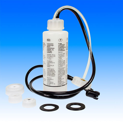

Ich will ja nicht Destruktiv sein, aber ich habe es noch NIE geschafft einen A3 mit der hand so zu entlüften das ich zufriden war, seither habe ich das EZIBLEED system und kann dann genauso unter 1,5 Bar druck entlüften wie es VW auch tut . Seither geht es immer.
Wichtig beim Entlüften ist nur das du das Bremspedal beim Entlüften NICHT ganz durchsacken lässt, immer nur 3/4, schließen, hoch kommen lassen uswe…Wenn du es durchtrittst ist mir schon 2X untergekommen das der HBZ danach fertig war, da er im normalen Betrieb 10 Jahre lang nicht in jene gefilde vordrang wie in die die man ihn beim Durchtreten Presst, danach war dann kein bremsdruck mehr aufbaubar in brauchbarer höhe. Memran etc, wird wohl hingewesen sein !
Daher empfehlen kann ich nur das Ezibleed system und damit dann proff. entlüften, zumal das graed mal 28€ kost das dingen !
Danke erstmal für die Antwort!
Wie funktioniert den dieses Ezibleed System? Und noch wichtiger wo bekomm ichs? gg
Du bekomsmt es bei Korrosionsschutzdepot.de
es ist ganz "eazi"…
Zum Lesen wies geht :
http://www.korrosionsschutz-depot.de/de/service_downloads_eezibleed.html
kaufen da :
–> Kann es nur empfehlen, es ist echt akls würdest du bei VW entlüften im Original, einfach geiL !
