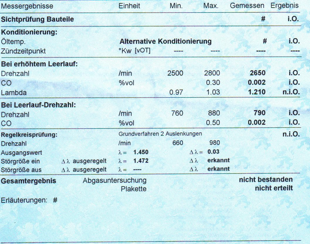

Hallo!
War heute beim TÜV HU und AU machen.
Bin leider durch die AU gefallen.
Der TÜV-Prüfer meinte der Wagen zieht wohl von irgendwo Falschluft…
Ich weiß jetzt aber nicht so richtig was ich machen soll. Ich will den Wagen nämlich nicht in die Werkstatt geben sondern das mit nem Freund regeln. Werkstatt ist mir viel zu teuer, als Student…
Kann jemand viell. meine Werte hier mal interpretieren?
brauche ich vielleicht ne neue Lambda oder woran kann es noch liegen?Thermostat, Tempgeber und LMM sind kürzlich getauscht worden.
PS:bei der HU war das Problem, dass mein heckwischer nicht mehr geht. Kann ich das ganze auch einfach "cleanen" wenn ich nicht extra nen neuen Wischermotor kaufen will?
Danke euch schonmal für eure Hilfe!!!
Der Lambdawert ist definitiv zu hoch, das kann mehrere Ursachen haben.
Entweder hat deine Auspuffanlage irgendwo ein Loch, dadurch zieht sie dann "Falschluft" in den Auspuff. Zum Testen lass den Motor laufen und steck nen alten Lappen hinten rein, der sollte normalerweise vom Abgasdruck rausgeschossen werden. Bleibt er drin musst du normalerweise ein Zischen hören, wenn du jetzt noch ne Hebebühne hast kannste das Loch lokalisieren.
Ist kein Loch im Auspuff ist das wohl die Lambdasonde, dann müsste der Wagen im Leerlauf leicht sägen und unrund laufen.

sach mal fährst du viel kurzstrecke ansonsten mal auf die AB und richtig Gas wenn dann alles heiß´ist sollte die au klappen weil so viel abweichung hast du ja nicht es muß ja keine Falschluft sein …
