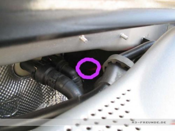

Geh durch den Gummipfropfen hunterhalf vom Luftfilter, da habe ich auch mein 12mm Kabel durchgezogen.
Musst nur die Verkleidung unter dem Lenkrad wegmachen, dann kommt das da raus.
Meinst du diesen Gummistopfen?
Den habe ich auch gesehen, der ist aber so hart und er macht den Eindruck es wäre kein Gummi sondern Kunststoff… … …
