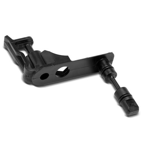

Ich würde es erst mit nem Reparatursatz für den Schalthebel am Getriebe versuchen bevor ich das ganze Getriebe raus baue.
Ich hatte massive Probleme den 1sten Gang reinzubekommen, beim ausbau vom Schalthebel hab ich dann festgestellt das das Schaltgestänge böse abgenutzt war (ist nur aus Kunststoff).
Nachdem alles getauscht und die Schaltung eingestellt war lief alles wieder wie Butter und Preiswerter war die Reparatur mit knapp 25€ auch noch.
